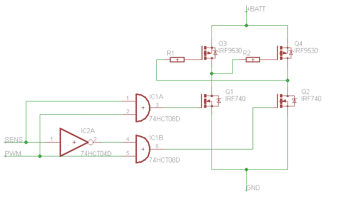

Sani, tu peux très bien piloter un pont en H avec une sortie PWM pour moduler la puissance et une sortie pour sélectionner le sens. C'est faisable avec des portes logiques. Par contre, je ne pense pas que la porte inverseuse que tu as placée soit une bonne solution, car tu ne peux pas dans cette configuration couper totalement le courant de ton pont en H. Pour être à l'arrêt, il faut injecter une PWM de 50%, qui consomme du courant tout le temps! Moi, je dis NON! ;)
Je te propose donc d'utiliser 2 portes logiques ET par pont en H. Chaque porte ET commande la gate d'un Mos "canal N". En entrée de chaque porte ET, tu injecte le signal PWM, et un signal pour le sens. Il faut bien sur inverser la commande "SENS" entre les 2 porte ET.
ATTENTION à la technologie d'électronique utilisée! Je pense que les 74LSxx sont INADAPTES, car leur sortie ne débite à la fois pas assez de courant, et n'impose pas une tension haute suffisante. Un mosfet IRF540 a besoin de plus de 4V pour bien fonctionner. Prend des 74HCTxx qui délivrent une tension de 5V avec plus de courant. Attention, si tu veux sortir plus de 6A, il faudra peut-être chercher à augmenter la tension de commande de tes mosfet. Mais essaye dans un premier temps avec du 5V, ça devrai fonctionner.

Oui oui, je confirme ça ne fonctionne pas avec une porte logique non, j'en ai fait le test en faisant la carte et sa ne fonctionne pas je pensais que ça allé fonctionner!
Par contre pour tes portes ET je ne comprends pas bien comment tu veux les placer!

Un petit schéma vaut mieux qu'un long discours (contrairement à ce que disent certains):
Pour l'inverseur, tu peux garder ton 74LS, ça fonctionnera!
Leon.

C'est sur que ce schéma fonctionne?! Sur proteus je n'arrive pas a le simuler car la porte ET n'est pas simulable donc je ne peux vérifier le schéma!
Je peux vraiment faire confiance a ce schéma et en faire un typon?

Je n'ai jamais essayé de faire un pont en H avec des composants, mais je suis plutôt confiant sur ma proposition.
Si tu as des doutes (ce que je comprend), pourquoi ne pas tester sur une plaque d'essai à contacts, avant de lancer la "production"?
Leon.

Apres avoir changé le 74HCT08 par un 74HC08 pour que la simulation fonctionne, je trouve a chaque fois 11.8V :s
Sur l'entrée PWM je mes un signal carré positif
Et sur Sens je change de 0V ou 5V
Et je me retrouve toujours avec une tension de 11.8 v
Pour l'utilisation de plaque de test, j'en avais une mais mon frère l'a prise et pour en acheter une il faut commander parce que je n'ai aucun magasin pres de chez moi alors sa m'embête un peu...
EDIT: Je ne veux pas dire de bêtises mais R1 ou R2 ne seraient pas en haute impédance ?!
A quel niveau mesures tu la tension? C'est assez flou tel quel. Personnellement, je n'ai jamais simulé, et surtout, je ne connais pas les limites de ces simulations. Peut-être que la simulation des mosfet est trop basique, et qu'ils simulent que rien ne passe en dessous de 6V par exemple...
Une résistance qui est en "haute impédance", je ne sais pas ce que ça veut dire. Donc je n'ai pas compris ce que tu veux nous dire.
Leon.

Haute impédance a la grille du transistor! car quand le transistor du bas est bloqué, le fils qui va de la resistance a la grille du second transistor est "en l'air" il n'a ni de "0" ni de "1"
Dis moi si je me trompe :)

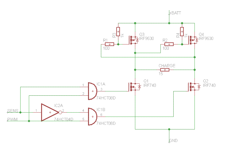

J'ai refait un autre schéma :
Image IPB
Mais je ne comprends pas, avec le voltmètre je trouve +0.30v et -0.30v ?!
Mais au moins cette fois ci je trouve bien l'inverse!
Salut Sani300 !
Apparemment, il y a une petite erreur sur ton nouveau schéma : les paires de transistors a commander par les deux portes AND sont Q1,Q4 et Q2,Q3 , sinon le courant ne traverse pas le moteur, ce qui est bien embêtant :P .
EDIT:
Oups ...Autant pour moi, les transistors de chaque côté sont complémentaires : le courant traverse bien le moteur ... désolé :blush:
EDIT 2:
Il y a quand même quelque chose qui me choque au niveau de la polarité des deux transistors du haut.
Ne seraient ils pas à l'envers ces deux là .... <_<

Oui, tu te trompes. Il FAUT que le transistor du bas d'un même demi-pont soit bloqué. Pour faire tourner le moteur dans un sens, il faut que ce soient 2 mosfet en diagonale qui soient passant. En diagonale, c'est par exemple celui à gauche en bas et celui à droite en haut. Dans le schéma que je proposais (équivalent à ton 1° schéma de ce point de vue) c'est bien le fait que Q1 devienne passant qui fait que la Gate de Q4 (en diagonale) passe à ~0V, ce qui fait une tension gate-source aux bornes de Q4 de -12V (si tu alimentes ton pont en 12V). Q4 devient alors passant. Si Q1 et Q4 sont passant, le courant passe dans le moteur. Je parle bien des références associées à MON schéma, pas au tiens, désolé...
Si les 2 transistors d'un même demi-pont (Q1 et Q3 sur mon schéma) sont passants, ça fait un beau court circuit sur l'alimentation!
Je persiste à penser que mon schéma fonctionne!
3 remarques:
1) as-tu bien compris qu'il fallait piloter les transistors en diagonale? Voir remarque précédente. Je préfère vérifier...
2)c'est la tension entre Gate et Source qui détermine si un mosfet canal P est passant ou non. Et pour que ton mos soit passant, il faut que cette tension soit inférieure à -4V. Je ne sais pas avec quelle tension tu alimentes ton pont en H (puissance), mais ton schéma ne fonctionne que si tu l'alimentes avec 5V. Si tu alimentes avec plus, il est fort probable que tu aies constamment un courant résiduel dans tes mos canal P que tu crois bloqués... Voir un beau court circuit si la tension d'alimentation du pont est suffisante (disons supérieure à 8 ou 9V). Pourquoi? Parce que la tension gate-source sera toujours inférieure à ces -4V, que la tension de sortie de la porte ET correspondante soit à 5V ou à 0V.
3) Comme le dit BetaMax, tes mosfets canal P ont drain et source inversés. Ca ne peut pas fonctionner.
Autre chose: quand tu testes un pont en H, il faut mettre une charge, une résistance au moins à la place du moteur, en plus du voltmètre.
Leon.

Oui oui, je le sais bien que les transistor doivent être commander diagonalement!
Ensuite mon pont en H est alimenté en 12V
Enfin j'ai une question sur ton schema, l'entée PWM on y place un signal carré positif qui sera surment de 5V
Mais pour l'entrée sens je donne du 5V et du 0V?

Je viens de re-réfléchir à ta remarque sur les Gates en haute impédance. Tu as raison, normalement, une gate de Mosfet doit toujours être à un potentiel bien défini. J'ai rajouté 2 résistances de pull-up. Désolé, j'aurais du réagir plus tôt à ta remarque!
Donc tu ne peux pas utiliser ton précédent schéma où les portes logiques attaquent directement les mos canal P.
Oui, bien sur. Des 74HCxx ou 74HCTxx ont besoin de signaux 0V - 5V en entrée. Donc 0V pour 1 sens, et 5V pour l'autre sens.

Oui oui, pour les diodes je n'avais pas fait attention!
Et pour la haute impédance c'est bien ce que je me disais! et d'ailleurs c'est dingue parce que les résistances reliées comme ça on le retrouve beaucoup sur internet!
Enfin pour la correction de ton schéma je trouve tes résistances de pull-up mal placées, pour moi après je me trompe peut être, mais comme elles sont placées elles donnent du 12V a la grilles tout le temps?!
Non, non, regarde bien les valeurs des résistances. J'ai mis 1k pour les pull-up, et 100 Ohm pour les résistances des gate. Donc quand Q1 est passant, la gate de Q4 est à ~1V. Donc Q4 devient passant. Ca fait un pont diviseur de tension.
