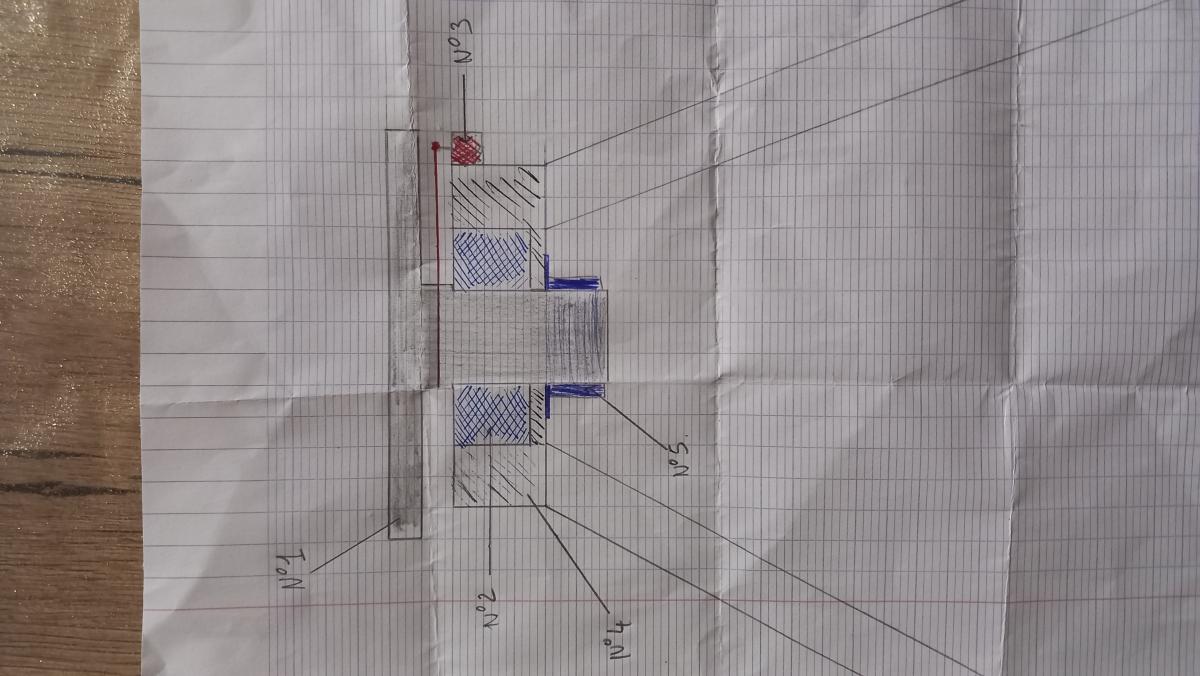

#8 Victorien
Victorien
  • 96 messages
Posté 13 mai 2023 - 08:27
Alors il me faudrait du 0.01°pour la précision
Sur mon chema j'ai représenté l'encodeur en rouge (N 3) relier par une courroie sur l'axe azimut de la monture télescope (N 1)
je ne sais pas si ce montage est possible , et si l'on peut démultiplier un encodeur.
Pour information la pièce N1 pourra ce desassembler du reste du trépied (pour le transport)
La pièce N5 en bleu sera le boulon de serrage
Et le N2 serrage le roulement
#9 Psychorages
Psychorages
  • 4 messages
Posté 13 mai 2023 - 05:38
Hello. Je ne suis pas certain de comprendre le projet. Normalement on utilise un logiciel qui donne en temps reel le decalage nord celeste/etoile polaire. Et cette différence change constamment dans la nuit.

#15 Sandro
  • 1 317 messages
Posté 14 mai 2023 - 01:58
Pour démultiplier un encodeur, dans l'absolut, aucun problème (il faut juste faire attention de ne pas dépasser sa vitesse de rotation max).
Tu y gagnes facilement en résolution (ie le nombre de signaux par tour).
Par contre, tu introduits un jeu mécanique qui peut te faire perdre en exactitude (ie introduire une erreur sur la valeur moyenne) et en précision (ie à quel point ton mouvement est répétable). Par exemple, tu aura probablement un problème d'hystérésis : quand tu changeras de direction, il faudra probablement de nombreux centièmes de degrés avant que la courroie "se tende" dans l'autre sens et que l'encodeur commence à tourner en sens inverse.
Je ne suis pas un expert en mécanique de précision, mais atteindre les 0.01° de précision sur un système en mouvement me semble déjà difficile pour un industriel qui prends en compte cette contrainte dès la conception. Donc à moins que tu n'ai de très solides connaissances en mécanique et l'outillage (ou le budget) associé, je suis septique sur le fait que tu arrives à atteindre la précision de 0.01° sur un système ajouté après coup.
Obtenir une résolution de 0.01° me semble plus réaliste (si tu as déjà bougé dans un sens, de dire que tu veux 0.01° de plus dans le même sens).
En terme de précision, je pense que le mieux que tu puisses obtenir, ce serait de monter un encodeur optique de manière rigide sur l'axe de rotation (si c'est possible). Mais à une résolution de 36000 signaux par tours, avec un encodeur à quadrature (ie tu as 2 sorties décalées, chacun en créneau), il te faut un encodeur avec au moins 36000/4=9000 PPR (créneaux par tour, sachant qu'avec 2 canaux et 2 fronts par pulse (montant et descendant) on a 4 signaux par créneau). À la résolution que tu demandes, c'est (très) cher : le moins cher que j'ai trouvé chez digikey est à 720€ TTC

#17 Victorien
Victorien
  • 96 messages
Posté 18 mai 2023 - 10:58
En mesurant de combien de degré tourne la monture avec un nombre de tour conséquent de la vis (genre des dizaines), tu pourrais avoir une idée de la précision par tour.
La vis étant forcément capable d'atteindre la précision requise
 Oui j'avais pensé à cette solution.
Mais l'idée était d'utiliser un montage avec arduino
 Mais bon on verra bien 🤔 ci c'est trop compliqué j'utiliserai un viseur polaire de base.
