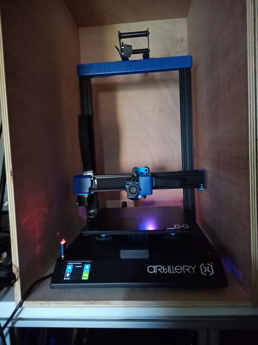

Bonjour à tous
Il y a quelques mois que j'ai reçu mon Artillery Sidewinder X2.
Maintenant elle est dans son caisson :
Je me demande si je dois laissé l'intérieur comme ça ou le peindre.
La principale utilisation que je veux en faire c'est l'impression avec des filaments spéciaux (par exemple TPU et autres flexibles).
Son volume d'impression est de 30x30x40 cm.

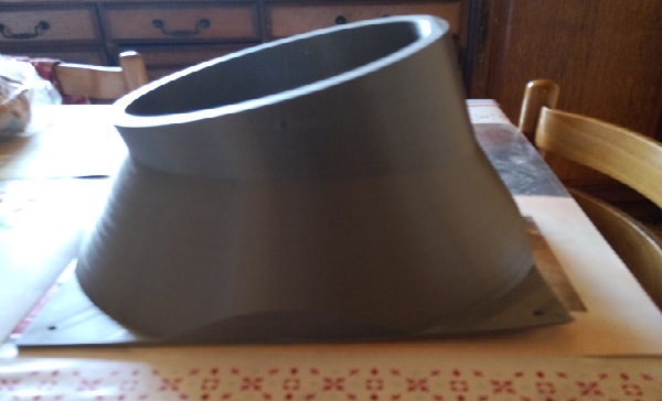

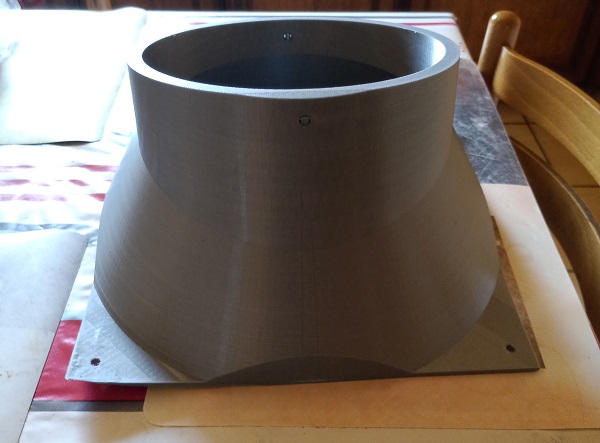

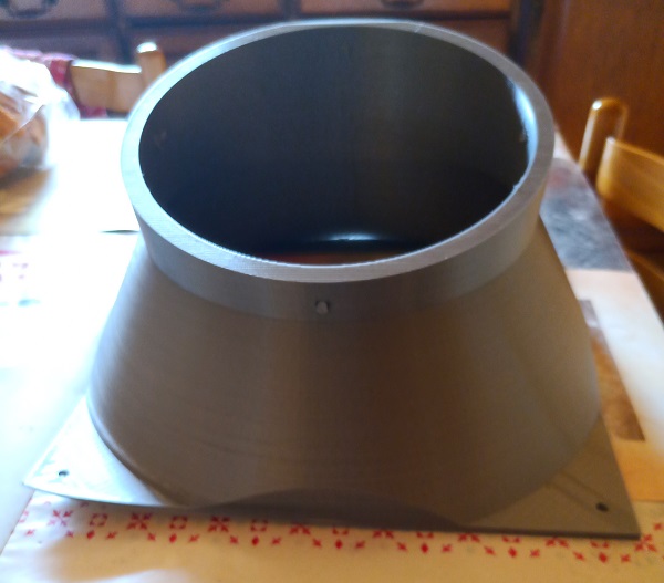

La grosse pièce que j'ai imprimé sur mon Artillery Sidewinder X2 :
La pièce s'est décollé dans deux angles à cause du problème de température du plateau : il y a trop de différence de température entre le centre du plateau et le tour.
La pièce mesure 30x30cm à la base er le haut peut recevoir un tuyau PVC de 200mm.
Si ce n'était le la déformation liée au warping la pièce est réussi et remplie sa fonction, elle a été testé en conditions réelle cette semaine.
Je ne sais pas si une meilleur isolation du plateau corrigerait le problème.
