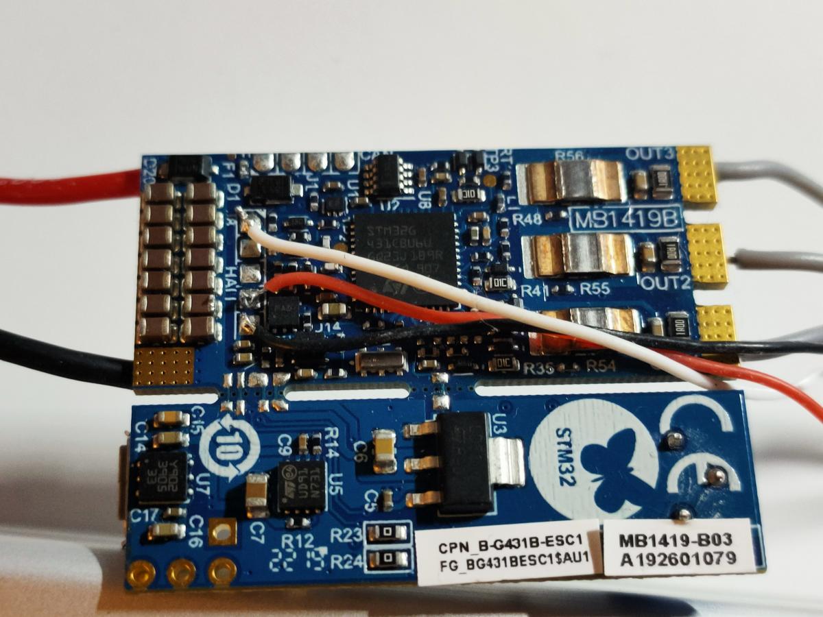

Pour ma première expérimentation, je démarre avec un petit moteur brushless pour nacelle (HT4310), caractérisé par un faible KV de 32 (rpm/V) et un nombre assez élevé de paires de pôles, rapporté à la taille. Il intègre un encodeur donnant une position absolue avec une résolution de 0.1° environ. Malgré sa petite taille, il s'alimente en 24V. Si je devais le réutiliser pour un robot, il faudrait prévoir une batterie Lipo 6S pour un fonctionnement optimal. Un petit moteur pour commencer, c'est plus sécurisant, surtout pour la mise au point d'une carte de contrôle ! La plage de vitesse étant faible, on peut 'voir' les problèmes de rotation.

Fixer la carte de contrôle au dos du moteur permet d'offrir une solution toute intégrée. Quoi que cela fait un actionneur volumineux alors que la carte de contrôle pourrait etre déportée dans le corps du robot.
Il me semble qu'il y a un inconvénient à cette solution tout intégrée dans un contexte de forte puissance. La longueur des fils entre le moteur et le contrôleur peut être importante et la gauge doit être suffisante sans etre excessive (les moteurs ont déjà une certaine inductance). En revanche, il faut minimiser la longueur des fils entre le contrôleur et la batterie et maximiser leur gauge (minimiser l'inductance pour tenir les appels de courants). Cela peut jouer sur la fiabilité du contrôleur, notamment des FET et des condos de filtrage. On constate sur les ESC modélisme, c'est souvent les condos qui explosent, et qui sont le point faible de ces dispositifs. Vous avez un retour d'expérience à ce sujet ?
Si je devais faire ma propre carte de contrôleur, je prendrai le risque d'allonger les fils du moteur et de l'encodeur, en blindant ces derniers si besoin, pour avoir la batterie au plus près. C'est le choix fait par ODrive il me semble. Un avis ?
Patrick.

C'est pas faux ! On n'est plus dans le domaine du micro !  :whistle2: De gauche à droite : micro servo MG92b, l'Odrive D6374 sans encodeur, et le 'petit' HT4310 avec encodeur.
Tu as tout à fait raison pour le premier prototype ! Un ESC peut convenir du moment qu'on puisse lui raccorder un encodeur. Pour le contrôle, je vais donc démarrer avec la carte d'évaluation ESC de ST vendue 18USD. Elle peut sortir 40A avec de la convection forcée et s'alimente jusqu'en 6S. En supposant qu'elle sorte 10A sans ventilation, cela reste largement suffisant pour des premiers essais de servo brushless. En outre, elle intègre le même µC que ma petite carte pour micro servo (STM32G431 @ 170MHz). Ce µC est doté d'une FPU et d'un CORDIC (un accélérateur pour les calculs de sinus et cosinus). Parfait pour une algorithme de type FOC. Le programmateur est intégré à la carte. Il suffit de la brancher au port USB du PC et on peut démarrer le développement.
Par chance, la carte prévoit le raccordement à un capteur de position pour justement mettre en place un algorithme FOC, mais c'est seulement une interface encodeur ABI (signaux en quadrature A/B + index de position I). Pas de bol ! ce n'est pas ce type d'encodeur dont je dispose. Les bus I2C et SPI du µC ne sont pas accessibles. Ultime solution : brancher la sortie PWM de l'encodeur AMS 5048A à l'une des entrées disponibles sur la carte (A ou B ). C'est tombé sur A. Les pads ne sont pas très larges et l'opération de soudure demande un peu d'adresse et surtout un bon microscope !
Enfin, je prévois d'alimenter le tout avec une alimentation de labo limitée en courant pour prévenir les catastrophes en cas de bug !

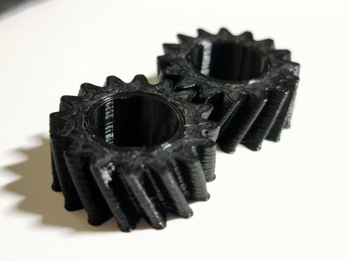

Pareil, je viens de faire un essai, avec un ender 5 vite fait (couche de 0.2, vitesse max) (Z pas très bien réglé visiblement) :
Module 1.5 droit : Ca passe en PLA pour les premiers tests. Il faudra refaire en ABS ou Nylon pour un proto.
Module 1 hélicoïdale : Ca passe aussi même si le résultat n'a pas l'air top visuellement.
Si je pouvais faire la couronne 60 dents en hélicoïdale, ce serait mieux que les dents droites, mais ce n'est pas disponible de base dans ma CAO.
Il existe peut etre un bibliothèque paramétrique disponible sur Internet...
Juste un petit détail avec tes impression 3D, si tu es obligé d'avoir une première couche si écrasé pour que ton filament accroche bien au plateau, et si tu as pas une option pour corriger l'effet ' patte d'éléphant sur ton imprimante ", alors tu peux mettre un petit chanfrein sur tes pièces en contact avec le plateau pour éviter le défaut qu'on peut voir sur tes photo ( "bas des pignons qui déborde du volume qu'il devrait prendre " )
Sinon pour le reste je suis 100% d'accord avec oracid, pour les tests de validation de principe, l'impression 3D c'est très bien.
