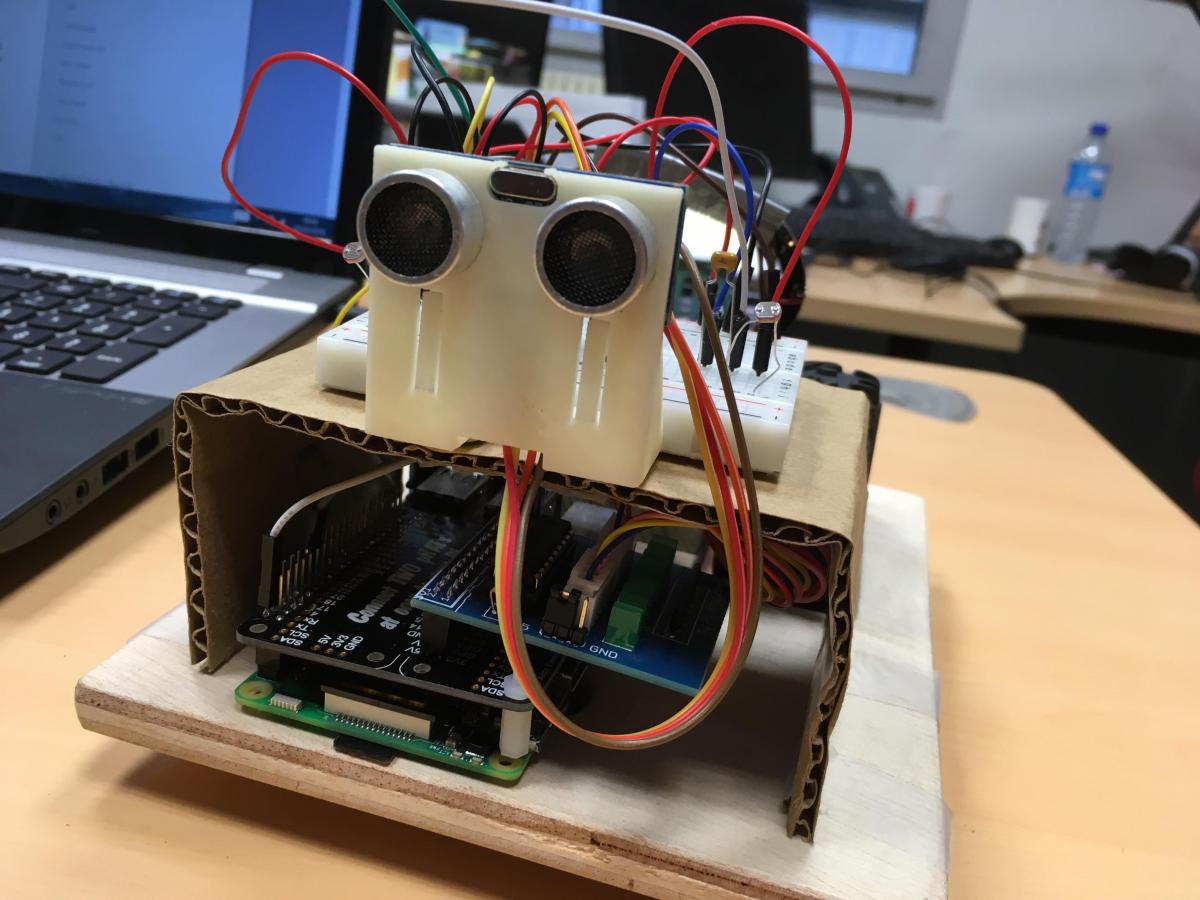

Pourrais-tu nous montrer ton robot avec une photo.
On aura peut-être d'autres idées.
#8 Axaya
Axaya
  • 6 messages
Posté 05 mars 2018 - 03:31
Voila les photos de mon robot, il est encore sans aucune structure (brut). J'ai fait une petit structure en carton juste pour tenir les composants au dessus (comme sur la deuxième photo avec la tete et cou du premier)
Je dirais que les composants pèsent un peu plus de 100g, et c'est vrai que j'ai récupéré des roues d'une voiture télécommandée donc je pourrais penser à chercher plus petit !

Si tu veux garder ta planche de bois tu peux couper tout le surplus qui dépasse,
sinon tu peux remplacer la planche de bois par du carton =)

c'est quand-même bizarre que tu n'arrives pas à avancer avec ton robot...
Le 3eme point (3eme roue qu'on ne voit pas) c'est quoi ? il roule bien ?
Comme c'est du pas à pas, si ta rampe d'accélération est trop brusque, ça décroche. Tu as essayé de l'augmenter ?

C'est une bille de déplacement, et elle est assez facile donc pas de résistance de ce coté ! :)
Oui j'ai testé en réglant les nombres de pas et la rapidité mais rien à faire (je sens que les moteurs tentent de tourner en mettant le doigt dessus mais sans succès).
Je vais voir pour découper un peu plus la structure, et j'ai réussi à me faire prêter des moteurs plus puissants que je devrais tester demain (si tout va bien --')
