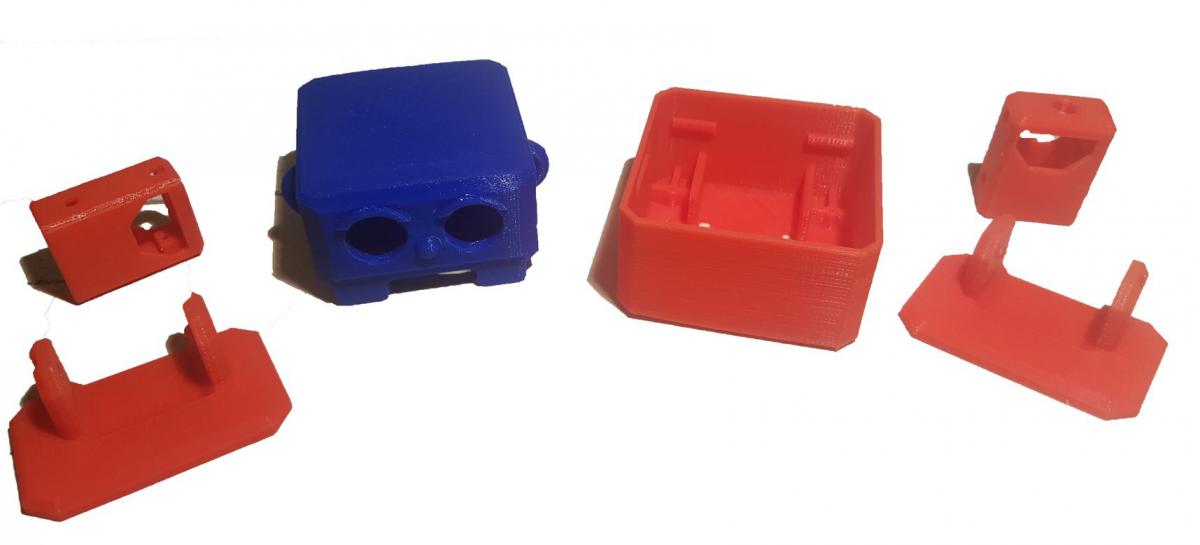

Voici les pièces imprimées :

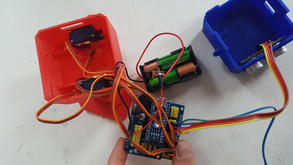

Je rencontre un pb avec le robot. En effet, lorsque je le branche en utilisant les piles (4xAA), les gestes du robot son saccadés, alors que quand il est relié à mon ordinateur les gestes sont fluides.
Les piles sont sur le VIN.
Avez-vous une idée de la source du pb?

4 x 1.5V = 6V max qui va rapidement en dessous de 6V... C'est pas assez pour être relié au Vin...
Je pense que ton problème est là.

@ Mike effectivement, ca risque d'etre limite. Sais tu si je peux brancher sur le 5v?

Si tu as des piles rechargeable c'est le top : elles font 1.2V environ et donc avec tes 4 piles ça fait 4,8V ...
Sinon normalement sur le pin 5V c'est 5.5V max en théorie ... En pratique certains vont jusqu'à 6V ... Mais c'est en dehors des spec théorique ...

En fait la broche VIN est une broche d'alimentation qui se trouve avant régulateur, elle accepte en général entre 7 et 15 V
si l'on met moins, dans notre cas 6V, le régulateur n'arrive pas à fournir la tension demandée (5V)
aprés on peut aussi l'alimenter en 5V directement sur la broche 5V, mais là il faut faire attention car on est après régulateur donc toute surtension peut être fatale.  Comme le dit Mike la tolérance est de 0,5 V donc avec un coupleur et des pile de 1,5 V on arrive à 6V (peut-être même plus quand elle sont neuves) d'où l'idée des accus (1,2 V qui font 4,8V) mais du coup l'autonomie doit être faible.
L'idéal je pense serai de mettre 2 coupleurs en parallèle, ou de trouver un coupleur 6 piles voir un connecteur pour les piles carrées de 9V.

Merci à tous pour ces explications ! Effectivement ce sont des piles rechargeables de 1.2V. Une fois branchées sur le 5v le pb a disparu ! A l'avenir je pense investir dans des piles de 9v rechargeables. Ca me semble un bon compromis pour ce genre de besoin (4 sg90 + 1 ou 2 cartes). Si vous avez des recommandations en terme de marque de piles, je suis preneur !
A part ce pb rien de compliqué, d'autant plus que je n'ai rien eu à faire en terme de code. Uniquement de la construction.
Le robot fonctionne désormais et fait le bonheur de mes enfants  !
