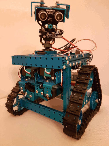

Hello tous!
Voici CubDog à prononcer [kyoob dog]
Cube car il est carré et dog car il est cencé nous suivre partout comme un toutou.. J'hésite aussi avec follower-cube pour le cube-suiveur, bref on s'en fous un peu :-D
J'ai enfin fini la partie mécanique, je vais me pencher maintenant sur la partie script, rédigé en Python.
Il est muni d'une webcam (sous ses anciens yeux ultrason qui ne sont plus utilisés..), d'un Raspberry Pi ainsi qu'un écran de contrôle. Il a aussi 2 petits bras, qui se replient dans son ventre à la façon de Wall-E :-)  Le chassi est réalisé avec des pièces Makeblock.
Mon but à terme sera de repérer mon regard à l'aide de la cam, récupérer la moyenne de couleur contenu dans un rectangle sous ma tête (donc la couleur de mon t-shirt) puis de la suivre, le tout à l'aide d'OpenCV.
J'ai posté une petite vidéo, je la mettrai à jour au fils des avancées :)
Bonnes bidouilles à tous!

Sympa, en plus il a une bonne tête :)

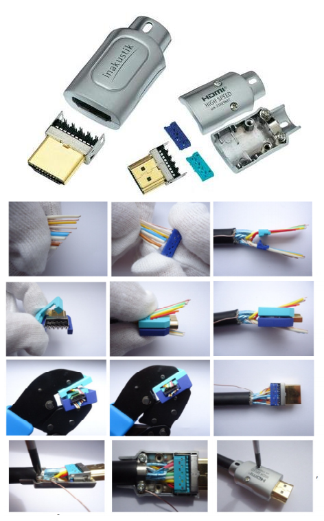

J'ai une question, qu'est-ce que vous utilisez vous comme câble HDMI?
Voici le mieux que j'ai trouvé, mais super long :
https://shop.mediama...le/idp70pio0tpn

ça dépend de ce que tu veux faire, si tu veux un câble juste pour la raspberry pas besoin de se ruiner et celui en lien devrai suffir,  mais si tu veux qu'il puisse aussi servir pour un home ciné essai d'en prendre un à la norme 1.4 minimum et j'éviterai les câbles rétractables.
#5 Oliver17
  • 2 758 messages
Posté 02 juin 2017 - 03:58
Pareil pour le rétractable, pas trop confiance, perso si c'est pour la pi, j'ai pris un entré de gamme chez carouf ^^
Maintenant si c'est pour lier la pi à ton écran 7", effectivement il va falloir trouver un câble court.

Oui justement c'est pour relier la Pi à l'écran, ils sont distant de 3cm :D
Mais je ne trouve aucun câble de moins de 30cm, moi perso j'ai toujours pris des rétractables, je retire le boitier, de cette façon j'ai un cable plat et facilement pliable, par contre dans ce robot j'ai tellement peu de place qu'il va me falloir trouver une autre solution

Mouais, et se faire le câble sois même, c'est chaud  ?
Sinon mettre un écran plus petit pour le retour d'informations souhaité (ça consommera moins), et communiquer avec PI en wifi quand tu veux mettre les mains dedans.

Super sympa !! La structure, c'est du makeblock, si je me trompe pas. C'est un package existant ou du pièces par pièces, tu t'es procuré ça où ?
Il a un petit air de wall-e avec ses bras !!

Oui Path c'est du Makeblock, en fait c'est un "chassi" que j'avais fait il y a longtemps, avec un capteur ultrason. J'avais suivi un tuto, que je viens de rechercher durant presque 20min pour toi! :-D ici: http://openlab.makeblock.com/topic/56e231e9b56dce362b00749c
Le problème avec Makeblock c'est le prix!! mais je pense que c'est un investissement qui vaut la peine, car c'est une super qualité et on peut toujours le réutiliser / adapter pour faire tellement de choses :)
Tu m'intéresses là Oliver17 car j'avais pensé tenter de fabriquer un câble HDMI moi-même, mais ça me semble chô! Car y a combien de fils? 20 non? t'en a déjà fait un toi? Comment tu t'y es pris?

Voici un connecteur HDMI. (j'ai pris le premier qui passait)

Cool Melmet, j'ai commandé une prise HDMI à monter soit-même, je n'ai pas pris la pince à sertir à 300 balles, on verra ce que ça donne sans  :lol:

Alors j'ai bien reçue ma fiche à monter soit-même, mais sans pince à sertir c'est juste impossible :(
Les connecteurs sont tellement proches, j'ai toujours eu 2 voir même 3 fils qui se touchent...
Du coup j'ai pris un fils HDMI qui se roule, j'ai enlevé l'enrouleur, et mis le tout comme ça:
C'est un fils plat, donc il est très souple et facile à installer..
