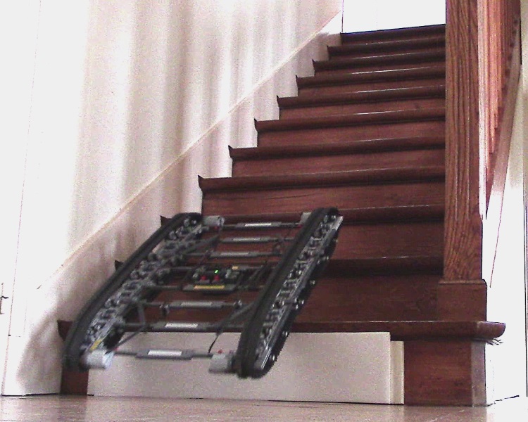

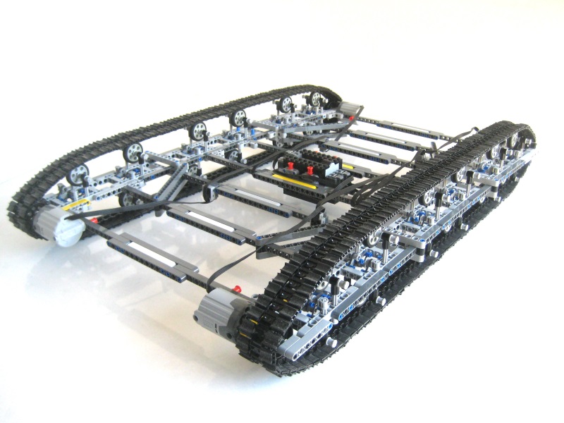

Qui ici, n’a pas rêvé de faire un robot pas trop grand et pas trop lourd qui monte des escaliers ?
Faire ce robot, c'est le défi que je me suis lancé.
À  proprement parler, il ne s’agit pas d’un robot puisqu’il ne comporte aucune carte à microcontrôleur ou micro-ordinateur. Mais il s’agissait pour moi de résoudre un problème purement mécanique et pour aller au plus simple, j’ai choisi de le piloter avec une télécommande.
Le char en Lego que je vous propose ici revient à un coût dérisoire si on le compare aux concurrents du marché. Et puis, j’adore les Lego, ce n’est pas négociable…
J’ai fait une série d’une dizaine de vidéos, mais si vous n’avez pas beaucoup de temps ou pas envie de tout voir, vous pouvez commencer par la #10 qui donne le résultat final, puis par la #1 qui pose le problème, et enfin par la #7 qui montre les capacités acrobatiques d’un petit char. Bien entendu les autres vidéos peuvent également vous intéresser.
Voici les liens ainsi que quelques photos.

Tu triches :D, je cherchais une solution mais je ne peux pas tricher pour la première marche.

Mais en même temps, la structure a l'air assez souple, on le voit quand il monte les escalier, filmé d'en bas. Est-ce que cette souplesse l'aide à "accrocher" les marches?
C'est le genre de réalisation que j'aime beaucoup : ça montre qu'avec des choses simples, on peut relever de bons défis. Monter un escalier pour un engin radiocommandé, ça n'est pas rien!

Ah non ! Je ne triche pas ! Dans ma vidéo, je fais bien référence au problème du nez de marche en proposant une solution.
Souplesse ou rigidité ? Et bien, si cela est absolument nécessaire, je n’ai rien contre la rigidité, mais cela à un coût, le poids. À l’échelle de mes réalisations, la structure n’en souffre pas. Par ailleurs, j’utilise des Lego, avec les avantages et les inconvénients que cela impose.
Dans mon esprit, les Lego, c’est fort utile pour l’étude et la réalisation rapide d’une idée. Pour voir si ça fonctionne et ne pas s’embarquer dans un délire. Puis, aujourd’hui, avec une imprimante 3D, on peut concrétiser un prototype en s’inspirant au plus près du model en Lego, mais avec la liberté de conception que cela permet et en s’affranchissant des contraintes des Lego, et par exemple, en durcissant la structure.
Mais oui, je pense qu’une structure souple peut aider à gravir des marches. D’ailleurs, dans un mobile, les suspensions, ne sont-elles pas là pour apporter de la souplesse ?
Bien entendu, je réfléchi à une solution pour ce problème de nez de marche qui est très important.
Deux voies s’imposent. Soit on adapte l’escalier au robot, soit on adapte le robot.
Si on choisit d’adapter le robot, alors quelques solutions existent déjà :
-on peut relever la hauteur du char jusqu’à atteindre la hauteur de la marche. C’est la solution la plus simple, la plus courante et qui répond à 95% des cas. Les marches ont un standard, 17cm. Pour la surveillance de locaux, c’est idéal. Inconvénient, le poids…
-on peut ajouter des petits bras au char. C’est la solution robotique par excellence, voir ce lien : http://endeavorrobotics.com/products#510-packbot, mais là, il faut gérer la solution par programme et capteurs. Inconvénient, la complexité.
Si vous avez d’autres solutions, je suis preneur.

Dans cette vidéo, je propose une solution pour franchir le nez de la première marche dun escalier.
Ma solution consiste en 4 petits bras fixes, qui naugmentent pas la complexité du pilotage, à linverse des bras mobiles.
Lautre avantage de cette solution est quelle ne nécessite pas une augmentation de la hauteur du char qui aurait nécessité une lourde rigidification de la structure.

C'est à peu près la solution que j'envisage sur mon robot à chenilles, une solution qui a été envisagée dès le départ puisque je ne veux pas modifier les pièces qui servent à sa construction.
Mes bras mobiles (enfin, ceux du robots :D ) seront située dans le prolongement des grande chenilles, j'avais pensé les mettre à l'extérieur mais il est déjà assez large et à l'intérieur , comme tu as fait, cela m'est impossible avec le châssis.

Oui, il y a bien 4 moteurs.
Ça peine un peu vers la fin, la batterie qui ne délivre que 7,2V a du mal à suivre. Je suis obligé de la recharger en permanence.
J'ai commencé ce projet en janvier. Cela fait donc 3,5 mois, et encore, j'ai passé beaucoup de temps à attendre le facteur, mais ça fait aussi partie du jeu...
Bon là, je pense avoir atteint mon objectif. Du coup, je suis un peu décontenancé.
